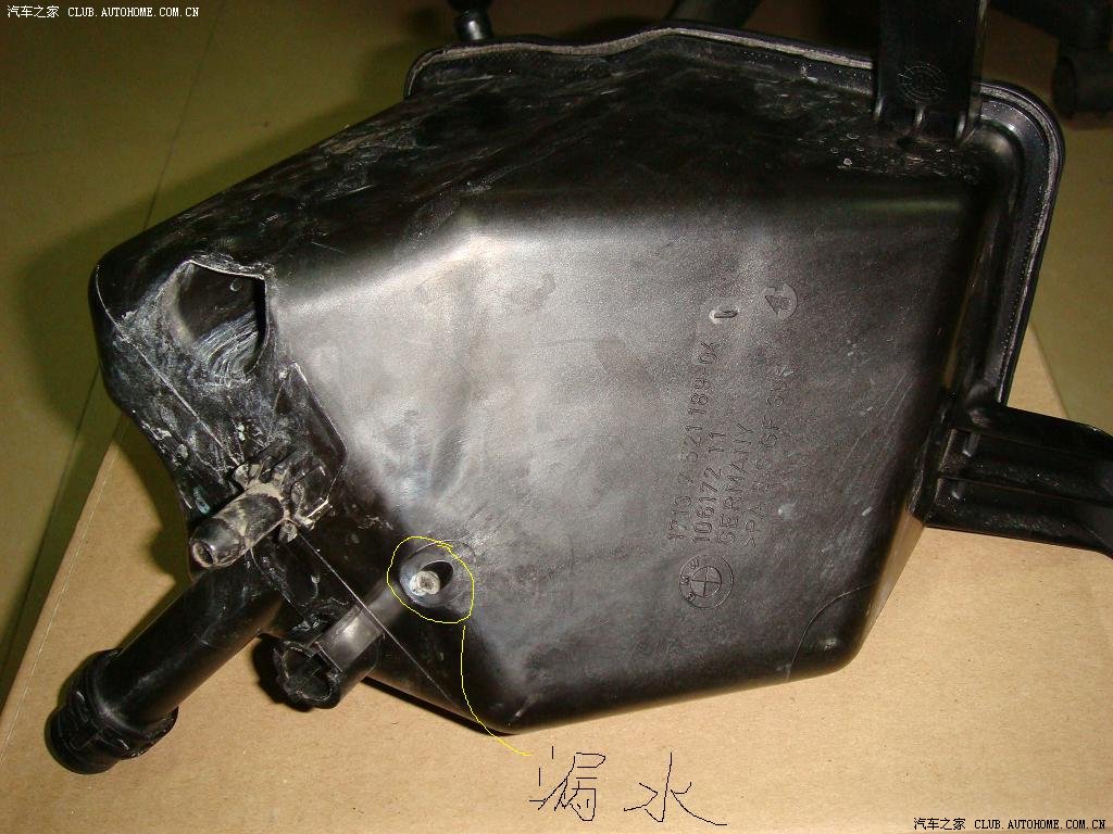

作者: fgtiger    时间: 2008-12-20 19:39
汽车之家的帖子 http://club.autohome.com.cn/bbs/thread-c-66-508343-1.html 水温传感器的部件继续使用塑料件,塑料水箱也破裂了~ 不过这帖子看后觉得应该是水箱先破了,后来水漏了很多结果传感器(节温器)也被弄坏了。 [ 本帖最后由 fgtiger 于 2008-12-20 19:41 编辑 ]
