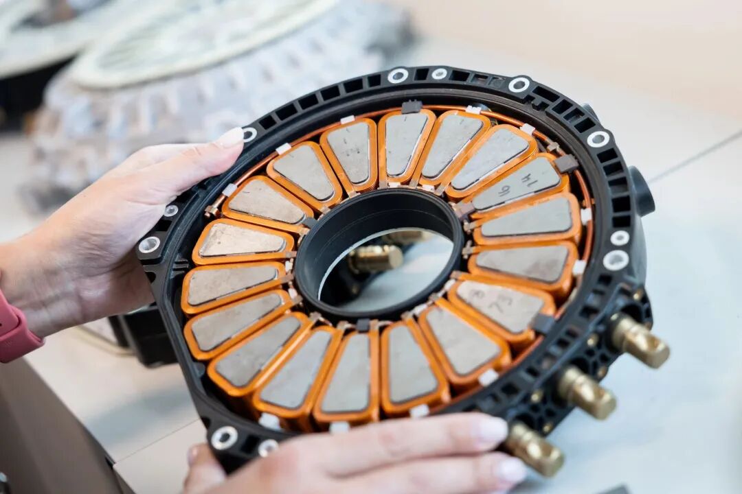

这就是所谓的轴向磁通电机,别被名字吓到了,其实可以理解成,将传统电机的圆筒状拍成圆饼状,扁平结构让它在功率密度、散热效率、空间利用率上都有天然优势。
YASA:像飞盘一样的电机,奔驰的秘密武器

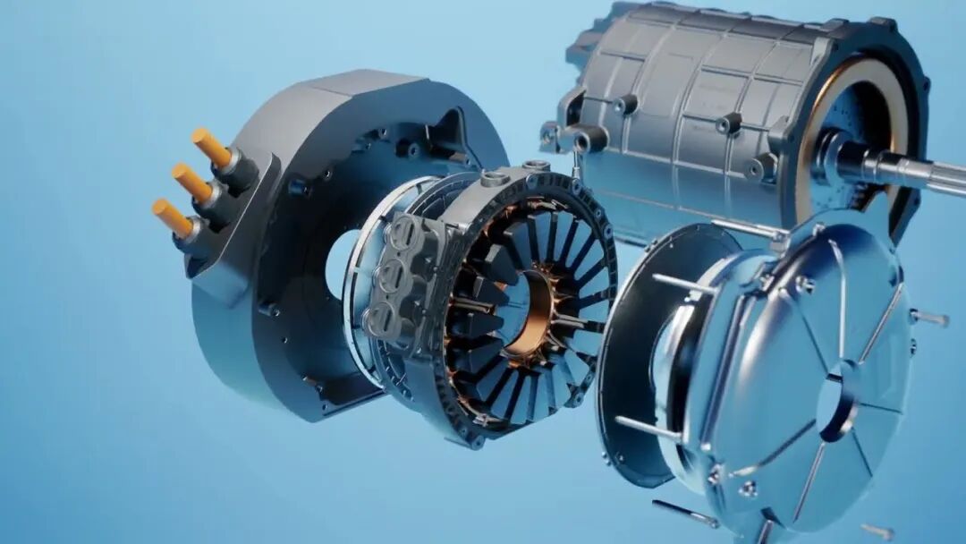

传统电机是圆筒状,磁力线绕着轴在转。YASA的电机不一样,它像一块飞盘,磁通沿轴心方向流动,这种结构叫轴向磁通电机。优点非常直接:更扁、更轻、更密。YASA的最新版本只有十几公斤重,却能爆发出七百多千瓦功率,功率密度高达59kW/kg——几乎是行业平均水平的三倍。更关键的是,它可以直接油冷,连续输出能力强,不怕热衰减。奔驰准备在下一代AMG纯电平台上直接塞进三台这样的电机,一台车就能轻松破千匹。说白了,YASA是奔驰在电驱时代的“V8替代品,体积小、功率大、散热狠,专为暴力性能而生。
当然,YASA轴向磁通电机的缺点也是显而易见的。虽然轻薄高效、扭矩密度惊人,但结构极其复杂、装配公差要求苛刻,散热难、高速稳定性差、制造成本高,不适合大规模量产;它更像是一种为性能超跑极限而生的限量电机,在现实道路上需要更精密的控制与冷却才能稳定可靠。
