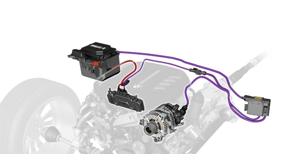

上图就是P0构型的BSG电机,首次出现在宝马车型上是中改后的G30 5系520d,目前也配备在很多宝马车型上,但电机功率并不能直接将输出功率叠加在内燃机输出上。

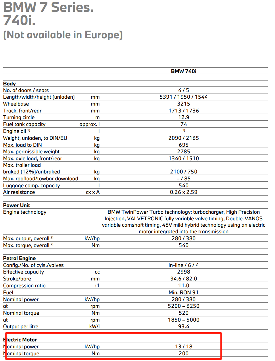

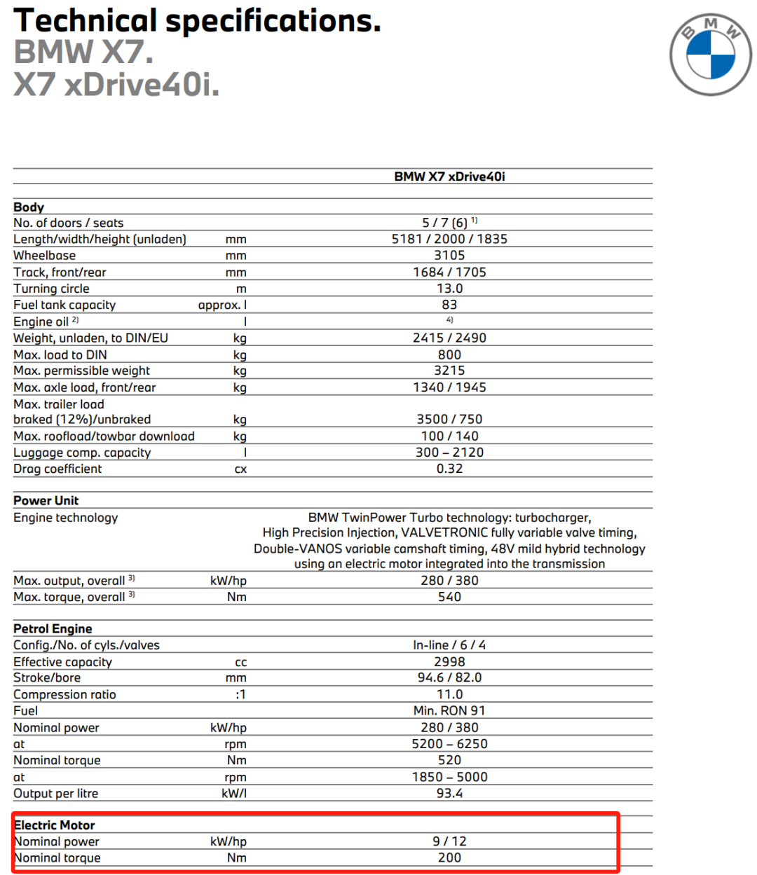

X5 40Li车型能有较大的动力提升也肯定与ISG电机有关,而且它和7系、X7配备的发动机代号都是B58B30P,从官方数据中也可以看到它俩所配备的电机都可以输出9kW/13KW的功率以及200Nm的扭矩,这极大概率也是ISG电机的功劳。

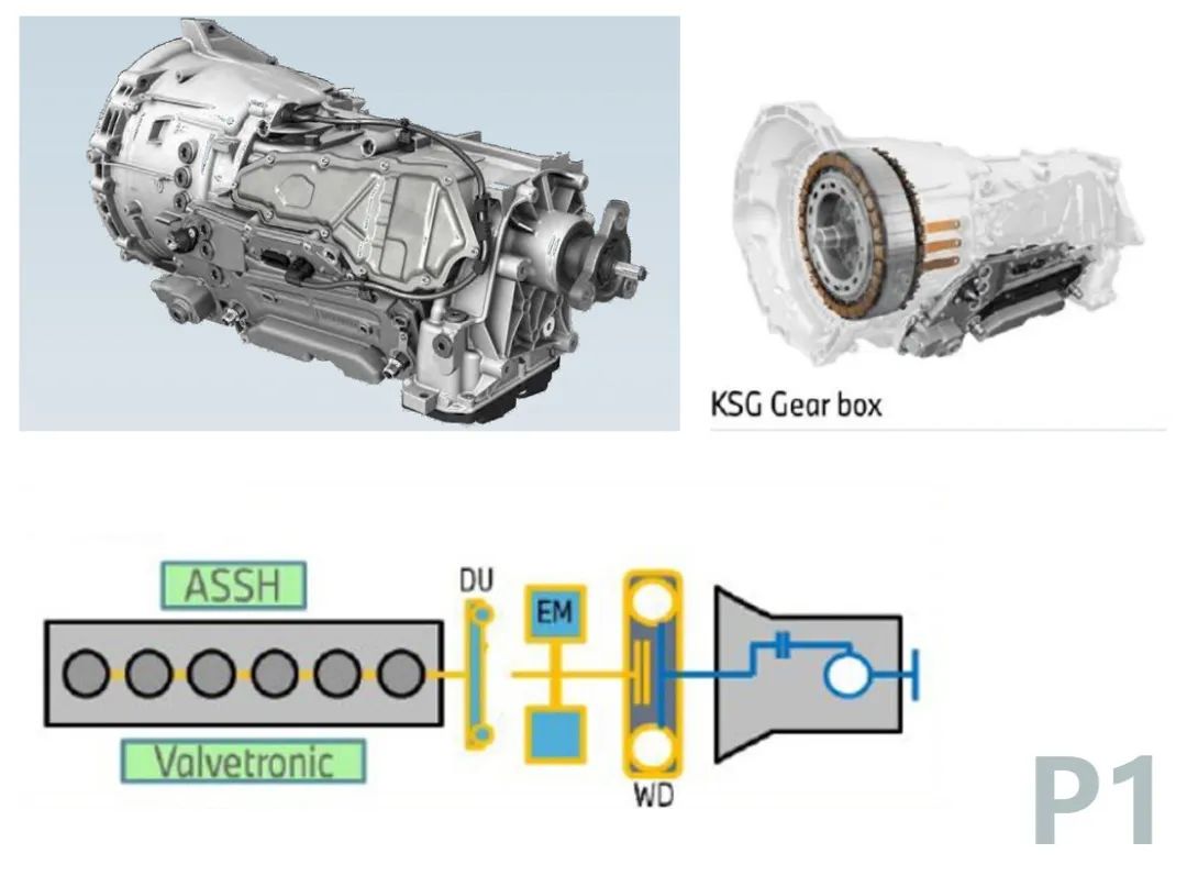

其实目前宝马的ISG电机也分为两种,一类是上图P1构型,它最开始是随着B58TU2搭载的,也就是上文中提到的7系和X7等,变速箱还是属于第四代采埃孚8HP序列,需要注意的是,在汽油车型里电机输出功率无法和内燃机叠加,但柴油车型就可以,例如740d的最大功率是220kW,就等于内燃机的210kW+P1电机的10kw。(数据源自@pkpk1)

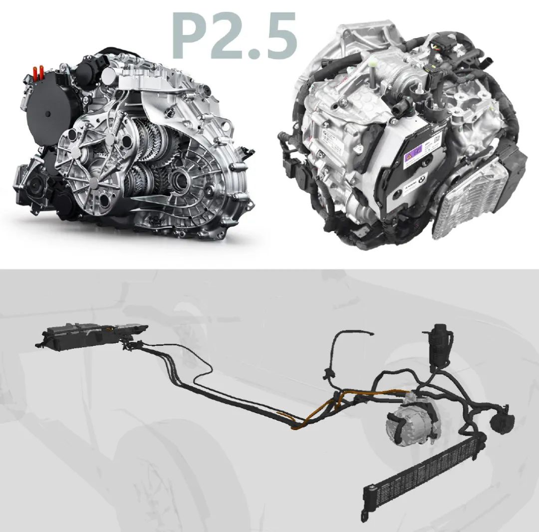

另一类就是P2.5构型,首次于2021年配备在2系旅行(U06)上,与B48TU2发动机适配,后来发布的新X1(U11)也是同款动力总成,电机直接侧加在变速箱上。变速箱是麦格纳的7HDT302/400,48V电机只与偶数挡位轴相连,最大输出功率为14kW。(数据源自@pkpk1)
