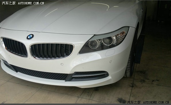

车主提车就直接开我这来了、、够心急的、、、

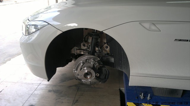

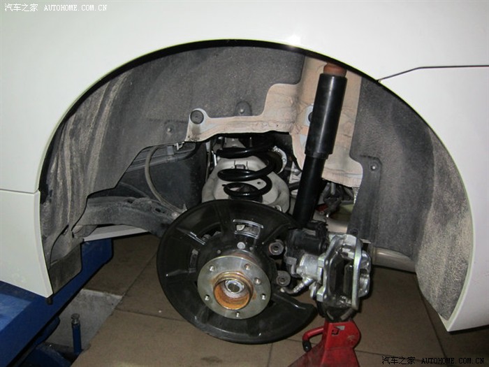

拆轮胎的过程就不拍了哈、、、直接来张拆完之后的

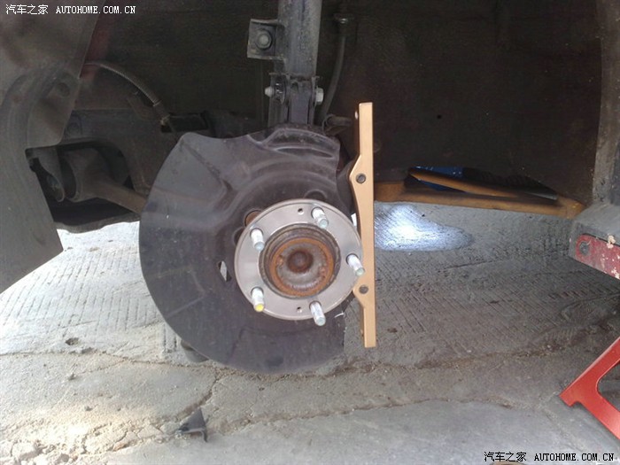

E89的桥位安装忘拍了、、插入一张其他车型的、、、让大家看清过程

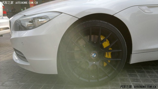

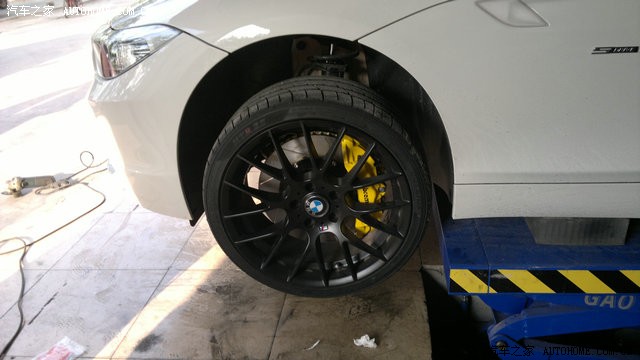

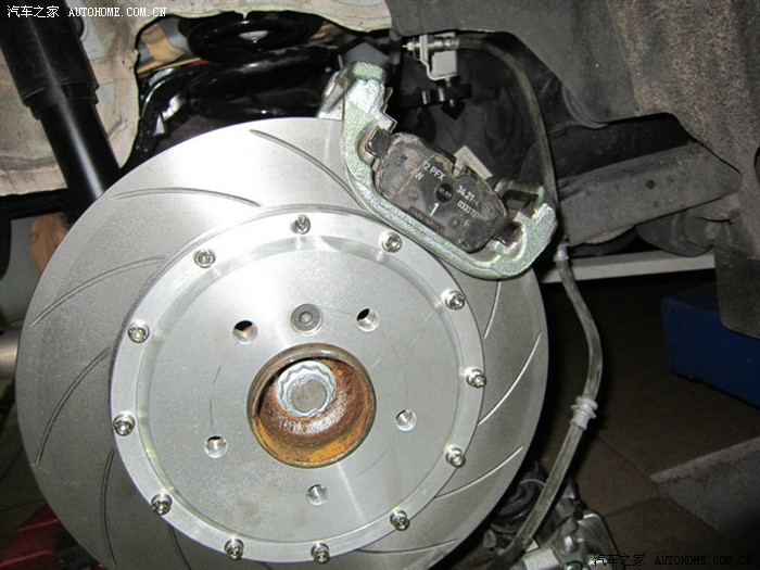

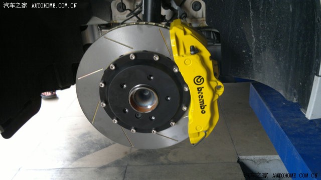

前轮不是技术的关键、、直接上刹车碟合鲍鱼、、、后轮再来细说

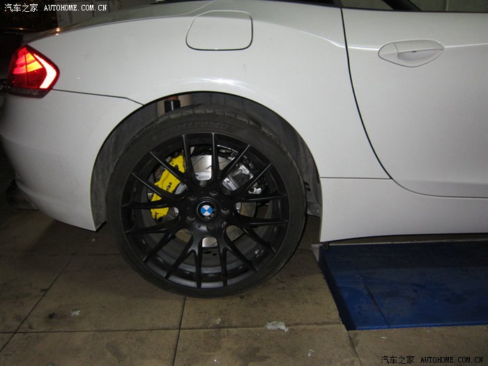

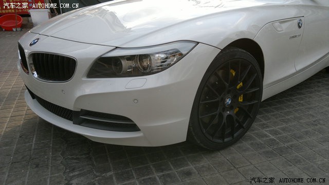

车主连轮胎都一起换了、、、搭配起来、、完美啊、、、
再来一张、、、哈哈、朦胧感、、

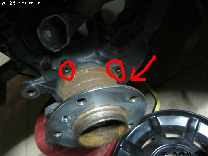

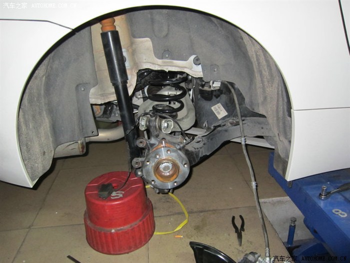

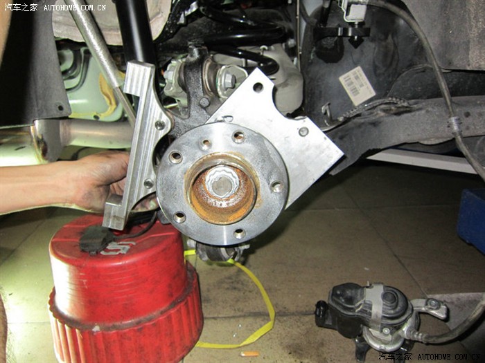

后轮换的时候要把防尘板拆了、、不然会刮到鲍鱼、、、

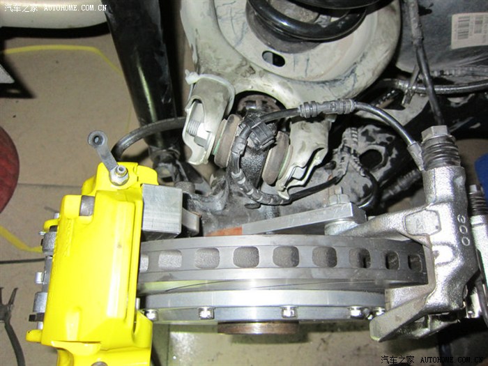

红笔划得那个洞(一起有三个、还有一个在箭头指的下方)就是安装电子手刹的桥位的安装处、、
左边的桥位为安装brembo四活塞的桥位、、右边为安装电子手刹也就是原车刹车的桥位、、、
由于车主的原因后轮桥位没有做氧化处理、、

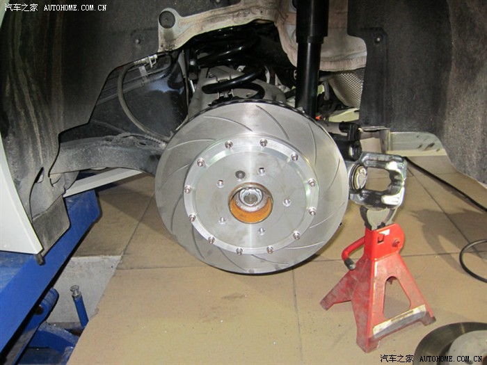

安装碟、、
安装原车卡钳、、以后就做手刹用了

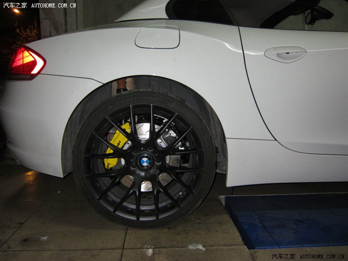

在原车卡钳的位置安装brembo四活塞、、
全部都OK了、、、由于安装中手刹线和油管位置都有改变、所以不建议模仿、、
