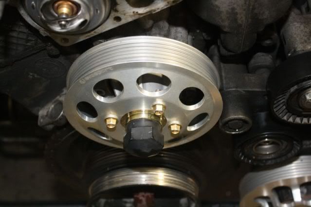

芝加哥天气太冷,不多打字,直接上图。首先是under drive pulley。中文是什么不知道。就是轻一点,直径大一点的pulley,能有效的降低水泵,助力转向泵和发电机的转速,一般而言可以节约5-7马力。这套东西是我从ebay上找到的,只要$50。。。

水泵pulley装在车上的样子
助力转向泵pulley装好的样子

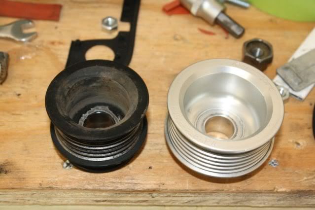

发电机pulley新老对比,周长加大了,pulley转速就会低,然后有效的降低parasitic drag,所以能节约动力

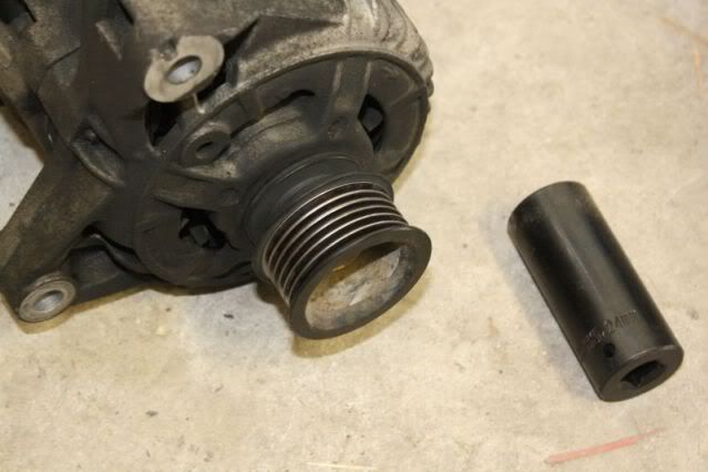

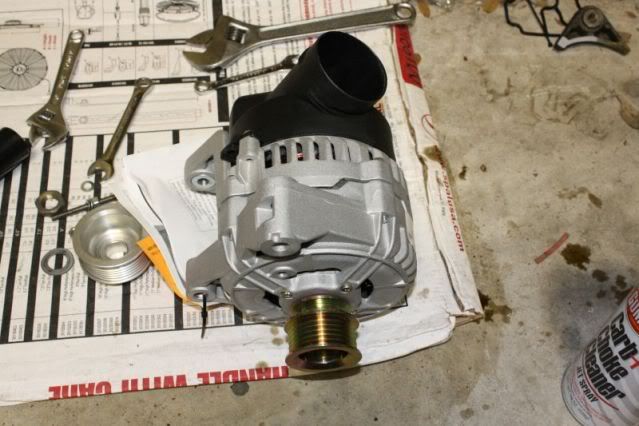

最难装上去的就是发电机pulley,需要用24mm的冲击扳手把老的pulley搞下来,然后再装上去。装的过程中把发电机架子给搞断掉了,所以就顺手换了一个发电机。$200调到下水道了去了。。。

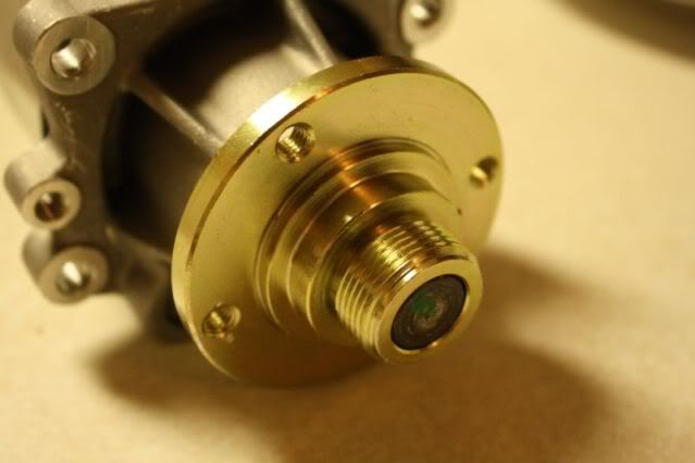

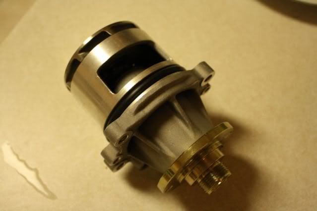

这个是鼎鼎大名的Stewart水泵。适用于全系列的宝马,我的赞助商提供的,经过多年的全美国无数用户测试,能有效的提升水循环量,降低温度。我因为用了under drive pulley,所以就更需要high performance的水泵了。

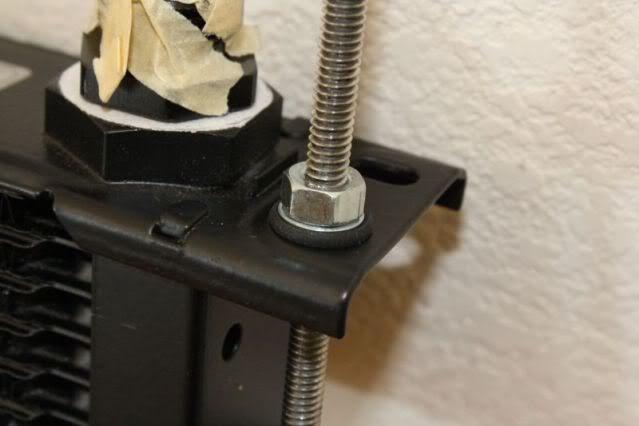

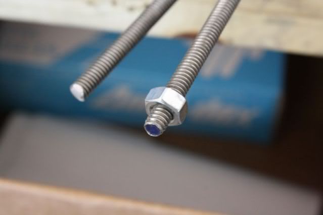

2根长长的1/4”all thread给固定好。看上去完全像是原厂的风格。

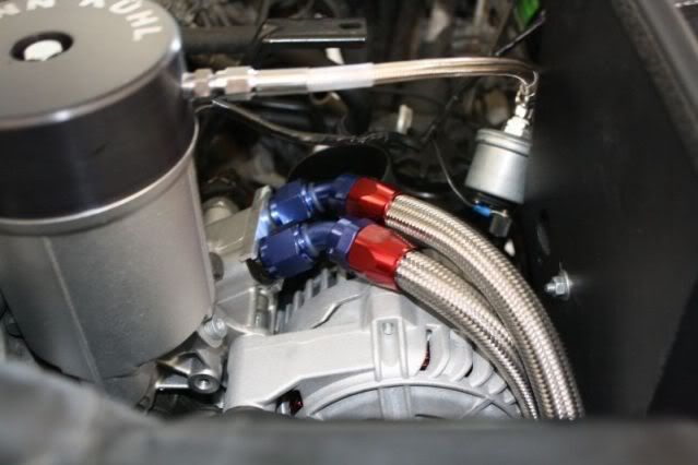

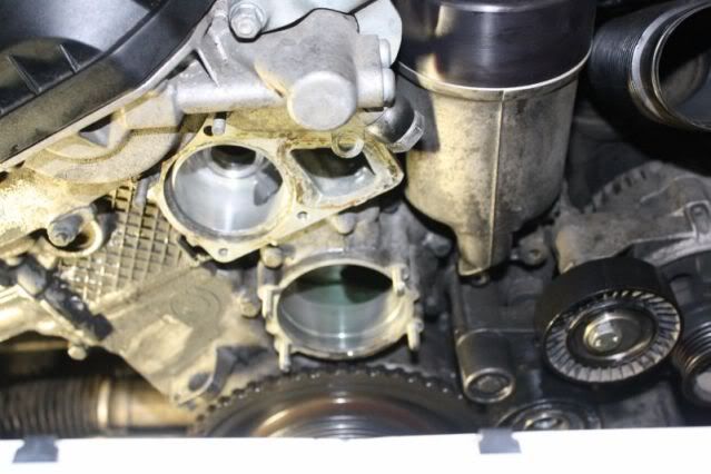

拆掉原来的oilfilter housing,改用欧版的housing,直接提供机油冷却出入口。没有使用我自己的设计的原因是,想保留另外一个设计,就不展开了。

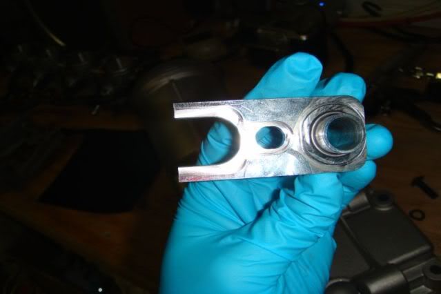

我自己设计加工的转接口,比原厂的密封性能好,而且使用了AN管线,保证性能。
