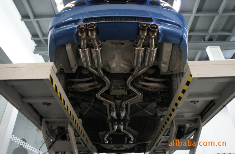

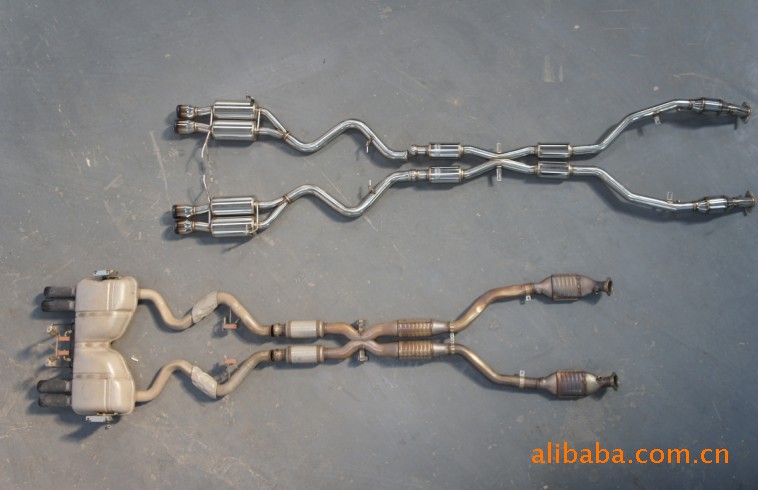

原车的排气管静音效果很好,

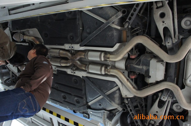

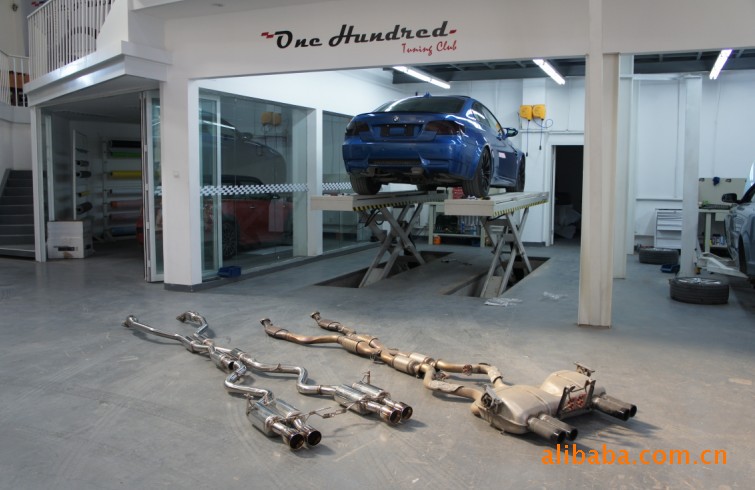

拆卸开始,从排气歧管之后全部更换,三元催化也改用赛车三元。这样通畅的排气,会损失部分低转速扭矩,但是,高转速的动力输出会有质的飞跃!!
拆卸很容易,原厂排气管和改装排气管的对比
尾段消音器小了很多,回压也会变得很小

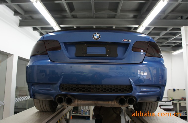

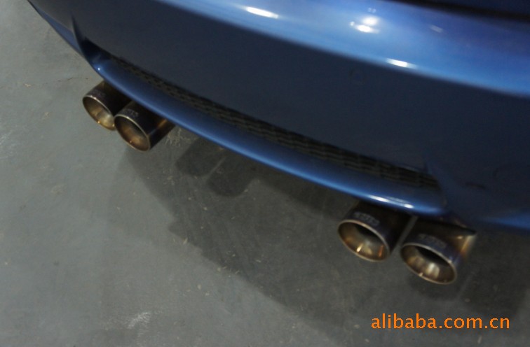

装车完成
四出大口径烤蓝尾嘴,更添几分野性

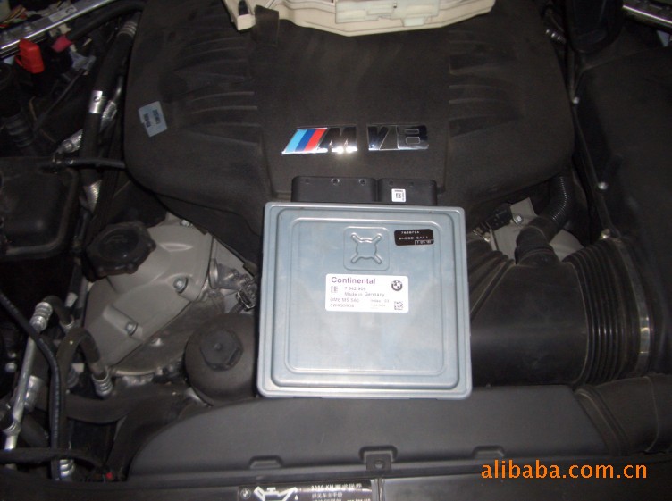

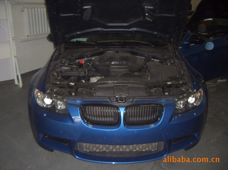

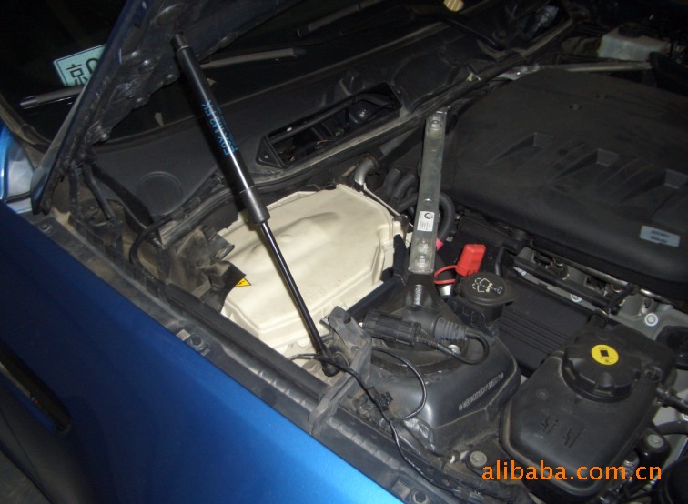

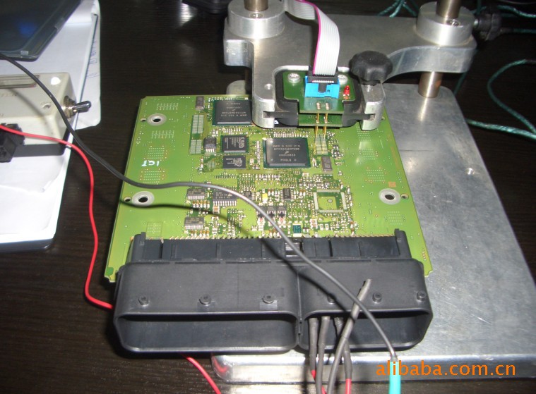

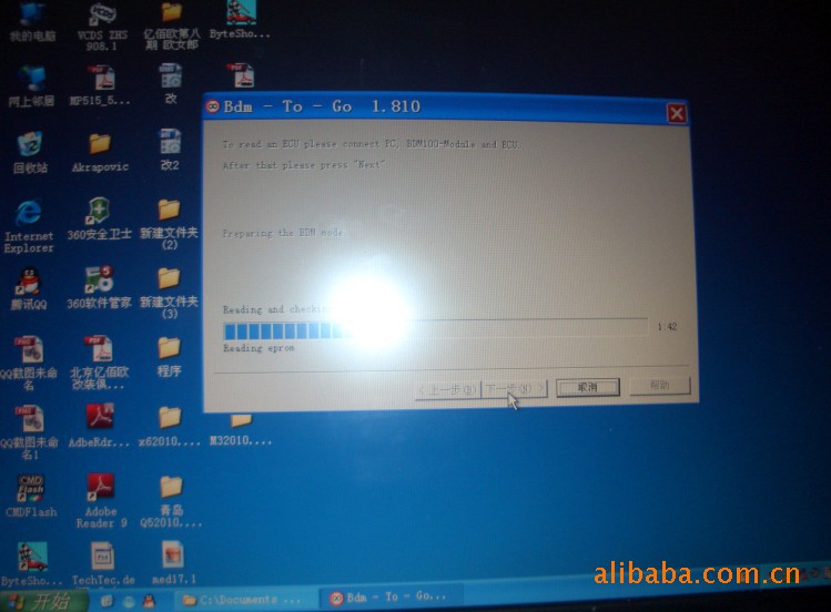

下一步开始发动机ECU改装升级。因为软件版本的问题,需要拆卸ECU进行升级
和普通三系的位置一样,
轻松搞定,硕大的引擎,全凭小小的ECU控制

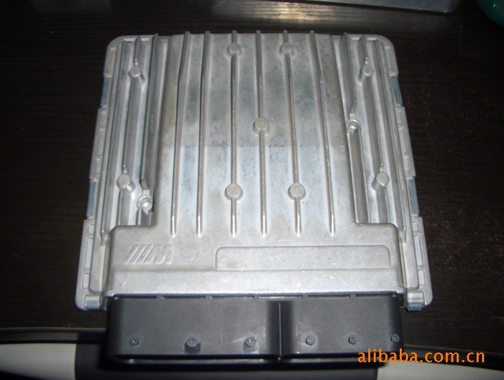

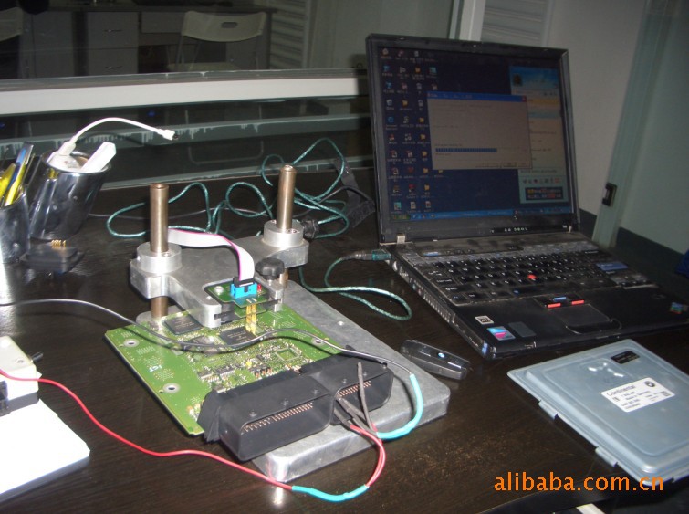

拆解之后提取程序。
由专业工程师修改软件之后,在写回去,这车略微复杂。因为更换了全段排气,需要ECU配合调教,才能发挥排气的最大功效
即将完工
装合ECU,
记住这颗电脑。M-Power

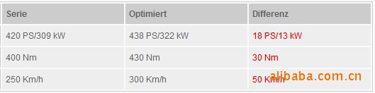

官方提供的升级数据,从数据上看。动力增加18马力。30牛米。
极速也由原厂的250km/h。提升至300km/h。
